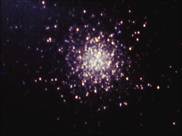

Camera Philips SPC 900. Sono 40 immagini da 20 sec non guidate, col vento ma un seeing spettacolare no dark no flat elaborata con Registax 5 perchè con DSS non c'era verso di togliere una dominante verde
Ci sono un pò di artefatti dovuti a pixel caldi che non ho tolto mancando i dark
La messa a fuoco non mi pare esaltante e sugli ammassi globulari è fondamentale quanto la collimazione del telescopio.

(non sono un maestro per dare consigli) ma il rosso vinaccio era troppo palese
ciao michele
Ok Michele, colori più consoni.
Fabio, l'elaborazione con Registax è la più veloce ma la più deleteria in quanto a miglioramento della foto.
In primis si vedono i pixel che sono abbastanza antiestetici nelle riprese deep.
Con la vera media gli stessi non devono comparire. Io uso Maxim (che ti consiglio) ma se c'è un programma simile (non so se si può fare con Photoshop) è bene procedere in tal senso.
Inoltre le stelle sono allungate (tipico di molte foto con webcam), ma si può perfettamente ovviare ottenendo prodotti di tutto rispetto.

@ Riccardo: I problemi fondamentali sono quattro:
1. Il vento. Il mio tubone lo prendeva tutto per cui buona parte dei fotogrammi sono mossi per questo. Se tenevo quelli buoni buoni ne rimanevano ben pochi
2. Io sono abituato a sistemare il setup ben prima di quanto abbiamo fatto per cui alcune cose ( bilanciamento, allineamento cercatore, tubo, web, ecc. ) non mi sono riuscite bene bene e l'inseguimento ne ha risentito
3) Quando ho messo assieme i frame meno peggio con DSS che fa effettivamente la media, rimuove i pixel caldi ecc., sono comparsi dei pixel verdi in giro per l'immagine che non sono riuscito a togliere nemmeno morto mentre registax ha dato un risultato iconograficamente più piacevole. Ci riproverò.
4) Ludovico non è venuto a calciare il mio treppiede per cui non era ben stazionato come il tuo o il suo :D
@ Marco: Non è un problema di messa a fuoco ma di mosso le cui cause sono nella risposta qui sopra a Riccardo.
@ Giuliano: Si l'ho portata con l'intenzione di imparare dagli altri ad usarla almeno per i primi rudimenti perchè non ne so mezza in merito a come si usa. La prima sera troppo vento e poi preferivo comunque stare con mia figlia che imparava le quattro cose che le posso insegnare io, la seconda sera, appena ho deciso di mettere la 400D sulla montatura sono venute giù tre gocce d'acqua ( sicuramente un avvertimento )

Si, infatti il venticello, (dimenticavo) con il 25, è un disastro.
In quesi casi ti suggerisco tempi più brevi e maggior numero di fotogrammi.
Ovviamente se tiri la cam (nei limiti) con gain è meglio.
Per la webby, solitamente usavo la luminosità al massimo, ecc. http://forum.adiaastronomia.it/viewtopi ... forum=adia
Ovviamente, per la colori metti la "saturazione" +- a centro corsa del cursore.
Unico parametro da variare è il gain.
Per i pixel caldi, molto strano. Appena puoi prova Maxim.
Spero che, nel tuo caso, possa risolvere il problema. Io non uso da tempo la webby colore e non ricordo le procedure antipixels senza il dark.
Ma funzionavano bene.

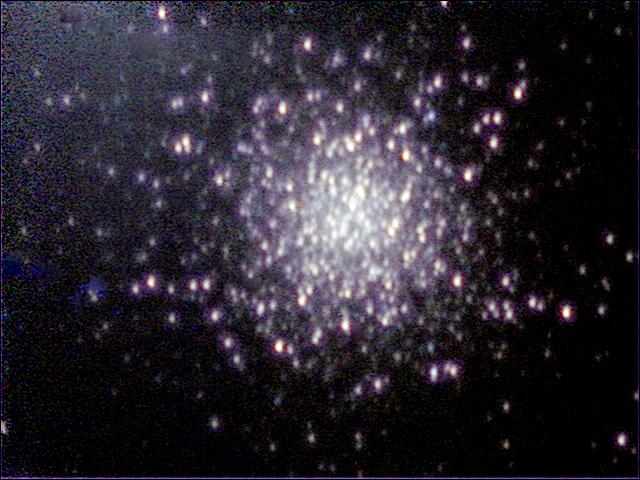

Però... analizzandola attentamente non sarebbe proprio malvagia come M13. Mi sono permesso di trattarla un po' ed ho ottenuto questo:
facendo un binning x2 rende un pochettino meglio:
C'è come al solito del gradiente in alto a sinistra, ma se aspetti che interviene Paolo e lo toglie con PS come ha fatto per il tuo M51 (io non saprei come fare) sarebbe una buona realizzazione :wink:

ok ho fatto un'elaborazione veloce..
con ps cs4
bilanciamento colori
livelli
metodo del colpo di coda con le curve per eliminare un pò di rumore
livelli
Questa elaborazione mi piace. i colori sono quelli di M13, anche se con una leggera dominanza di blu. Il fondo cielo è un pò scuro, ma questo dipende da una mia preferenza.
Bella, grazie della rielaborazione.
Ci provo anche io ad ottenere le stesse tonalità. A me vira sempre verso il rosso.
Concordo bella elaborazione :)
