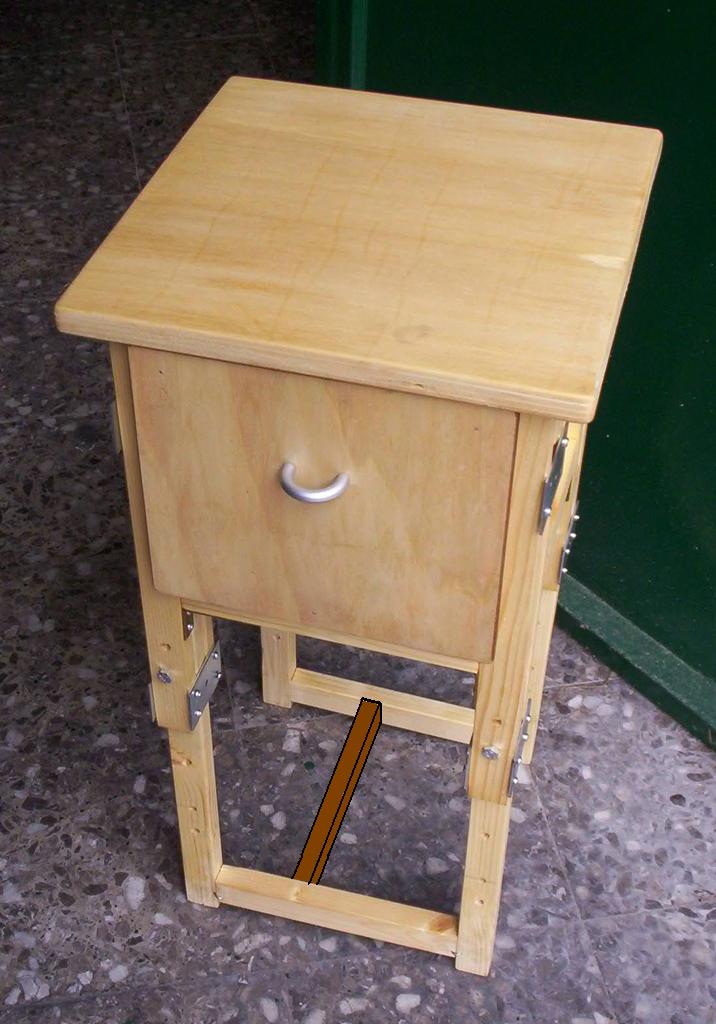

Beh il cosotto qui è finito...ho passato l'impregnante, aspettato che asciugasse, fatto qualche altra finitura, eliminato qualche difettuccio etc.
Non è perfetto, non è un'opera d'arte, ma senza di lui non potrei usare il dobson
Dopo la foto ho aggiunto anche un piccolo elemento metallico che mi blocca il cassetto quando è chiuso, altrimenti faccio come ieri sera che ho spostato lo sgabello rapidamente e mi è partito il cassetto
A voi...

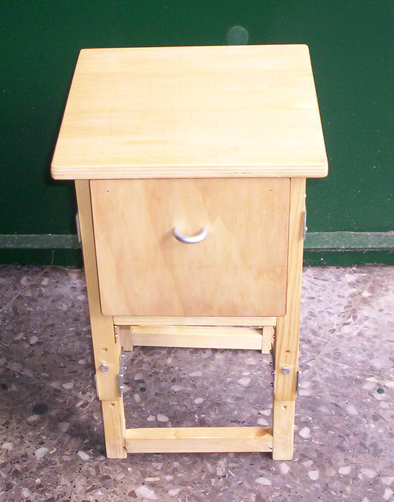

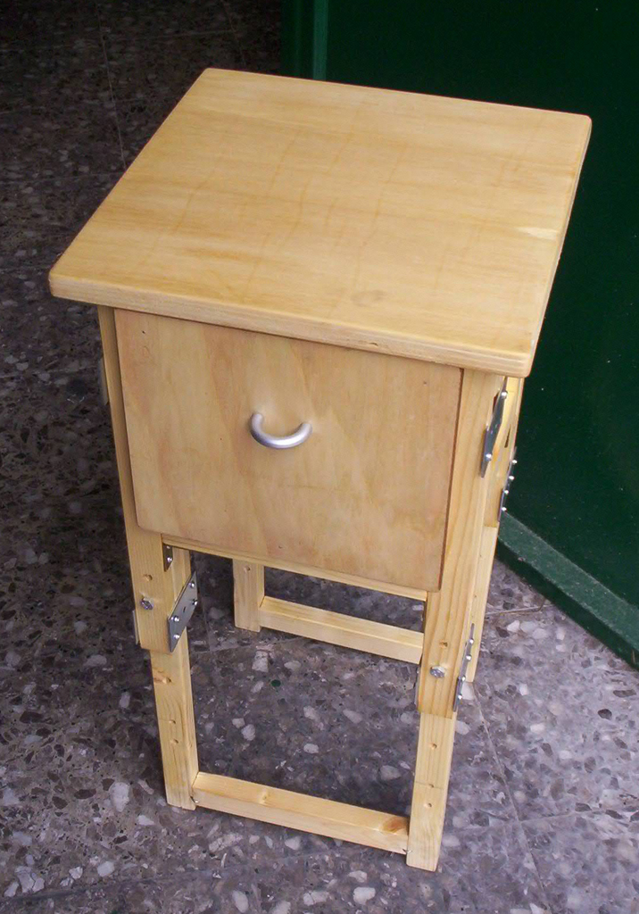

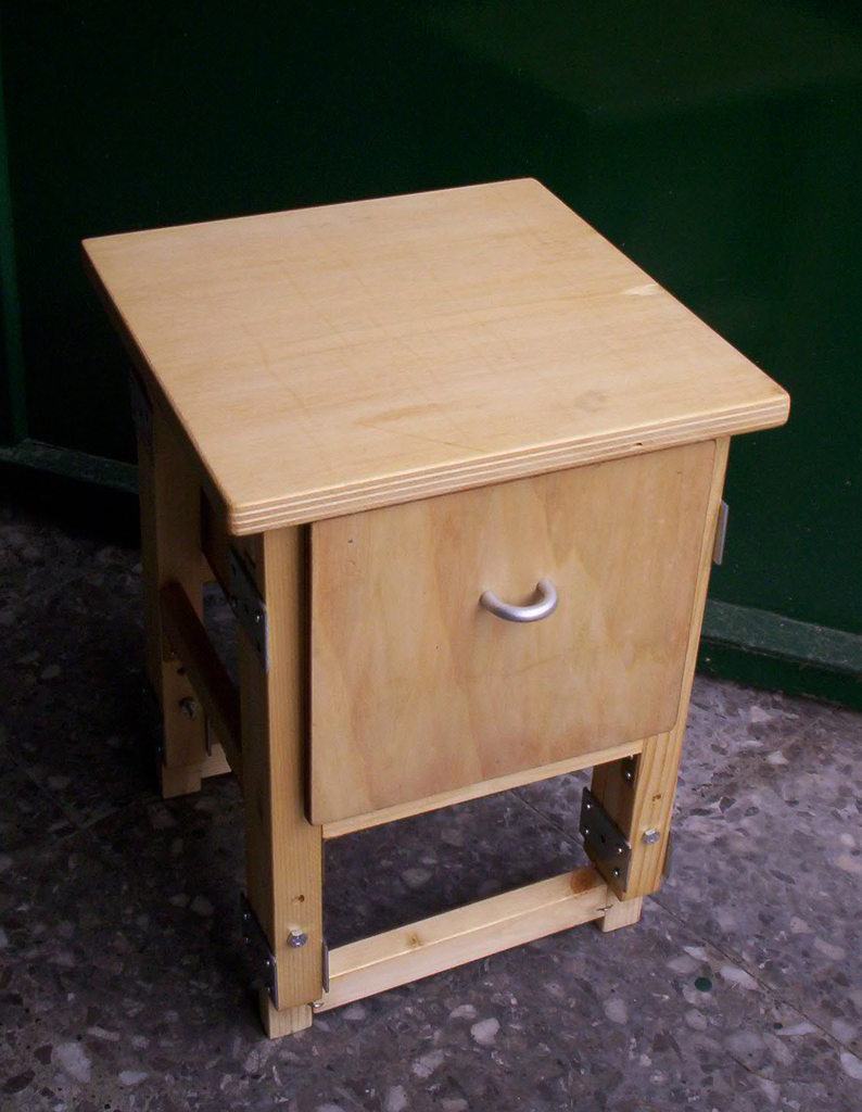

basso
medio
alto
A voi...
basso
medio
alto
Mi si è scaricata la macchina fotografica prima di fare la foto con il cassettino aperto -.- devo buttare tutte le pile ricaricabili che ho

Claudio, provo a farti una critica.
hai provato a mettere tutto in macchina?? secondo me è un pò grosso se lo pensi sommato al tele...
fammi sapere...

Guarda...con un culo che esula dalla mia capacità di calcolo, il buon sgabellonzo dovrebbe inserirsi nello stazio vuoto dentro la base del dobson, dove va poggiato il tubo. Quello è uno spazio che normalmente non utilizzo durante il trasporto ergo...va a fagiuolo. Quando ho un po di tempo testo bene tutto il settaggio ma SPERO che la configurazione definitiva da trasporto sia: tubo nel bagagliaio (giusto -.-) e base+sgabello+valigetta su uno dei posti passeggero posteriori. Se gna faccio così sono a cavallo
P.S. Magari dalle foto non sembra ma è piccino eh...
P.S.S. Mi devo attrezzare per una copertura della seduta; i cuscini per ricoprire le sedie sono un po troppo ampi quindi sto cercando in giro

- brad67
- Messaggi: 1621
Bello. Mi sembra fatto bene.
Metto lì un suggerimento magari inutile visto che così non si apprezzano molto le dimensioni e magari quello che dico è ridondante.
In posizione di massima estensione ed in zone non completamente piane le gambe forse sarebbe meglio tenerle unite con un traverso di legno che eviti che si chiudano o si aprano spezzandosi.

eh, caro Brad...quello che dici è più che giusto e in effetti inizialmente avrei dovuto mettere due traversi alle estremità paralleli a quello che suggerisci tu. Il problema è che già ora far scendere insieme le due gambe collegate è un pochino difficoltoso e "sfotte" (cioè mette in difficoltà) la perpendicolarità dei traversi già inseriti...Ho immaginato che far scendere tutte e 4 le gambe insieme sarebbe difficoltoso, specie sul campo di battaglia con mille difficoltà aggiuntive. Tutto sommato ho fatto dei test e con il mio peso, anche ad estensione massima, non ci sono grosse perdite di equilibrio e credo che non rischio nulla. Fortunatamente il legno (mon amour) è un materiale molto flessibile e si adatta.
Cmq il tuo ragionamento è giustissimo e sacrosanto e ti ringrazio del suggerimento. Se prossimamente noterò instabilità lo aggiungerò certamente, tanto ci metto poco
