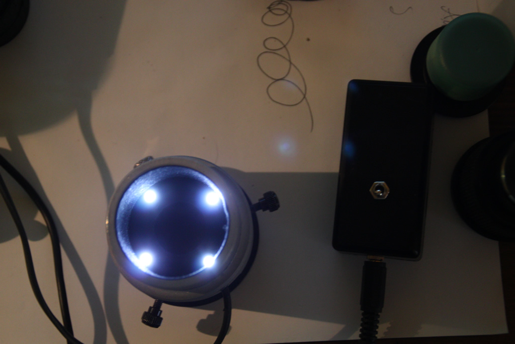

1. Questo è il dischetto di compensato con i led visti da "dietro" e tutti i cablaggi, già inserito nella prolunga 2":
2. Questi sono i quattro LED, alla massima ed alla minima intensità (si nota a destra la scatoletta con lo switch per regolare l'intensità dei led e per spegnerlo):

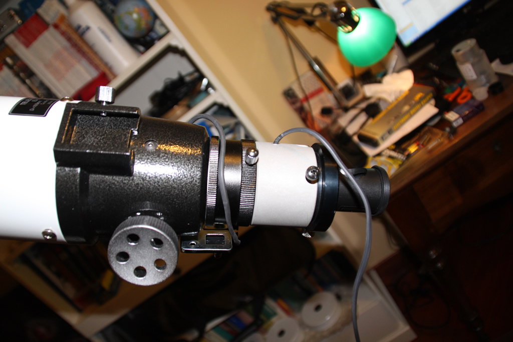

3. Questo è il collimatore, montato senza ulteriori "aggiunte" usando l'oculare di cheshire:
4. Nelle due foto che seguono, il collimatore montato sia con l'oculare che con la magzero:

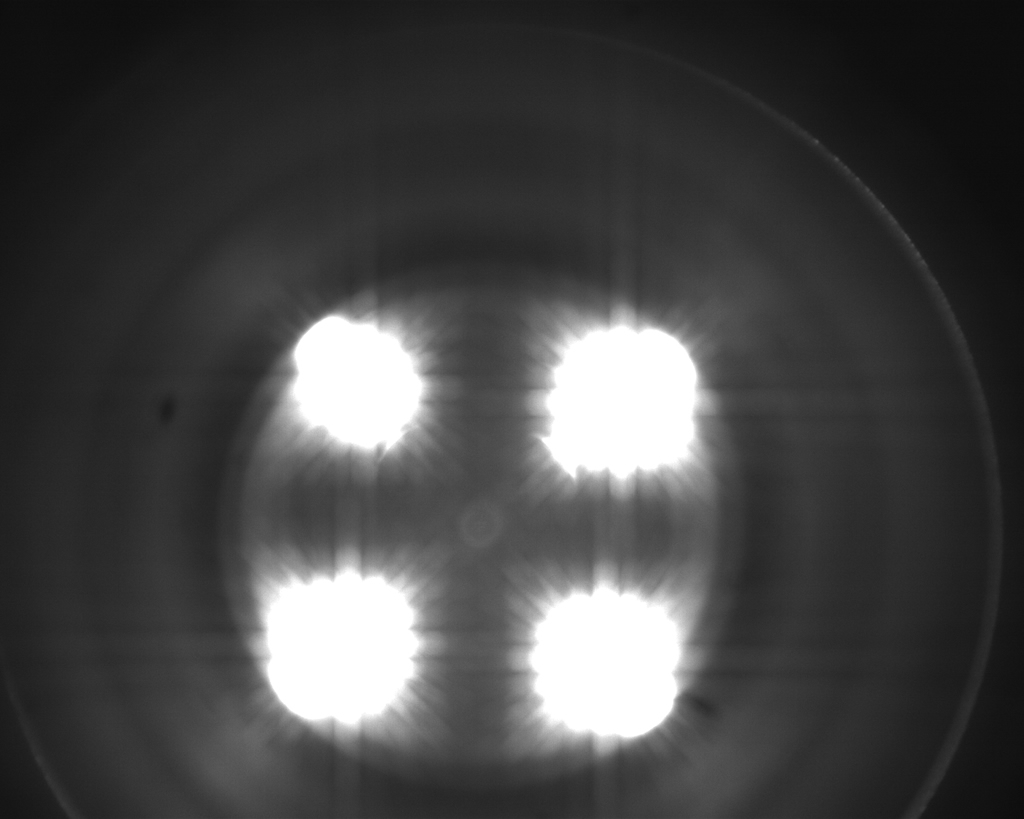

Ed ecco la prova di 2 strumenti, ripresa con la magzero. Il primo è l'ED100, il secondo il SIMAK:
Devo dire che trovo il risultato estremamente soddisfacente, anche se è largamente migliorabile: il dischetto di compensato non è tagliato a misura perfetta, e quindi ha un leggero gioco, che ho eliminato con del nastro adesivo, ma non ho una precisione sufficiente nella centratura dei led. Devo trovare un modo più preciso per tagliarlo :)
Nell'uso pratico, ho trovato molto più comodo e preciso l'uso con l'oculare di cheshire: il minor numero di elementi collegati minimizza i giochi e le flessioni, ed inoltre i riflessi dei LED si vedono molto meglio che nella magzero (anche se un pò più piccoli). In particolare, ho notato che con l'oculare di cheshire la collimazione del SIMAK è molto più semplice: con i led al minimo si vede perfettamente il centro del cheshire e quindi il riferimento del secondario, mentre coi led al massimo il cheshire scompare e si vedono i due anelli del bordo del secondario e del paraluce, ed il riflesso del primario. Collimare così uno schema ottico come il mio, o schemi simili con primario e secondario collimabile, è quasi semplice :)
Usando la webcam, invece, i led all'intensità minima sono troppo deboli, e quindi non si vede il riflesso del secondario. Invece con i led al massimo si vede il riflesso del secondario, ma è poco definito (a causa della luce diffusa dai led) e non si hanno riferimenti rispetto al primario.
L'ho provato anche sul tripletto scollimato, ed in visuale col cheshire si vede perfettamente il disassamento dei riflessi dei quattro led, mentre con la webcam il riflesso "secondario" viene coperto dal riflesso primario molto più forte.
Insomma, per farla breve, sembra funzionare bene, ma solo utilizzando l'oculare di cheshire :)

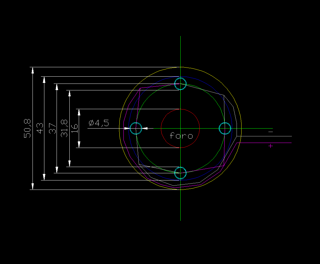

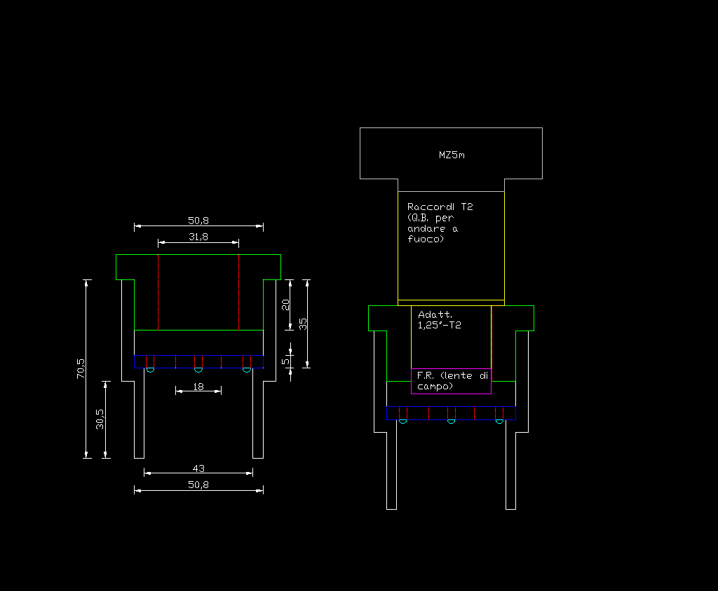

Riguardo il lavoro in compensato, mi servirebbe un dischetto con D esterno pari a 50,8mm, dotato di un foro interno (concentrico) con D=16mm, su compensato da 4mm e sul quale sia tracciata (semplicemente con un compasso) una circonferenza con D=37mm e due diametri (sempre a matita) perpendicolari. Te lo dico perchè è più facile e più preciso tracciarli prima di aver tagliato il foro centrale, anzichè dopo averlo fatto :)
Le tracce della circonferenza e dei due diametri mi servono per effettuare, poi, con precisione i fori per i LED :)
Ovviamente più sono precisi il bordo esterno del dischetto ed il foro centrale, maggiore è la precisione del collimatore :)
Ecco il progetto: non è molto "formale", ma più o meno si capisce :)

Aggiungo ulteriori dettagli del progetto :)

io ho usato lo stesso criterio della lente del GMK, ma al posto della biconvessa ho inserito un riduttore di focale da 1,25" avvitato su un naso T2-1,25", che ha lo stesso effetto :)
Vedi lo schema nel disegno di destra...
