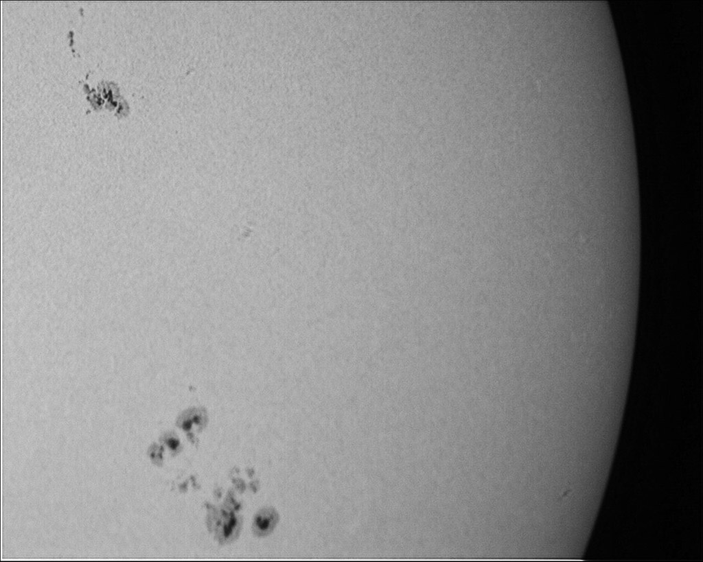

Ecco la mia prima ripresa solare :)
E' la NOAA 1666, ripresa con l'ED100, prisma di herschel, filtro baaderND3.0+verde #58+ircut, magzero. Focale 1800mm, circa 110 frame su 550.
Secondo voi è più bella B/N o colorata?

Ottimo inizio Piero :wink: :wink: la trovo un pelimo rumorosa forse in fase elaborativa ci sei andato un po' pesante con i wavelet ma nel complesso e buona.
Giovanni.
Grazie Giovanni :)
Si, ho esagerato con i wavelet... devo rieditarla :)

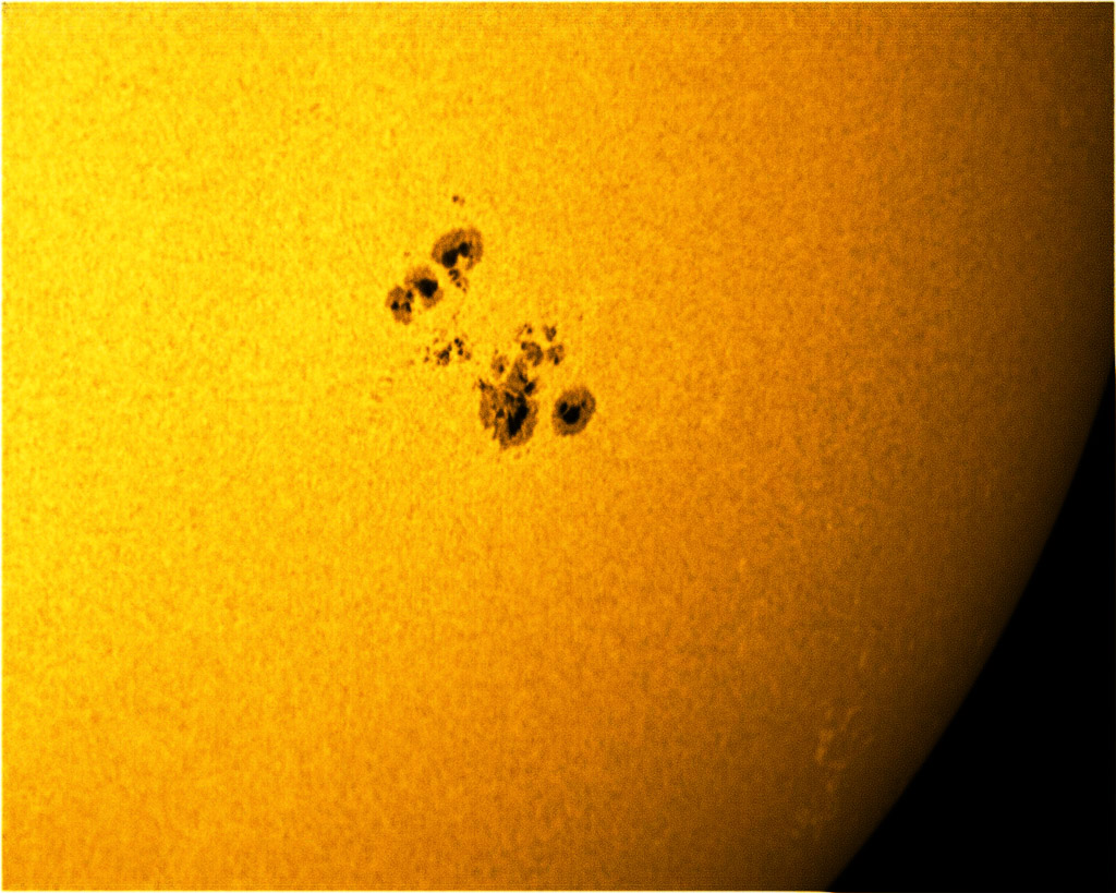

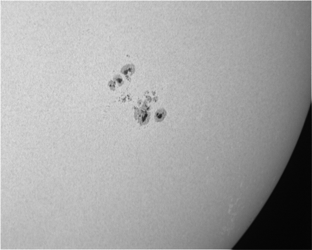

Posto l'elaborazione di una seconda ripresa :)

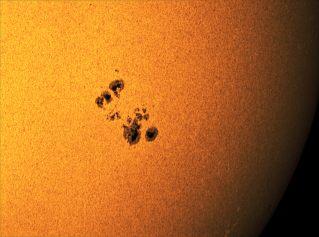

Altra rielaborazione, questa volta ho provato con avistack+iris...

Mi sono permesso di ritoccare la versione a colori con PS (non so perchè ma a dispetto di chi preferisce il BN io sono per i colori), per cercare di evidenziare la evidente granulosità:

Per onestà intellettuale, devo specificare che quella "colorata" che ho postato, non è ripresa a colori, ma è quella precedente in B/N a cui ho applicato un filtro con PS :)

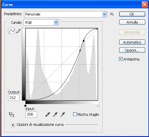

Ho lavorato in PS semplicemente con le curve. Ho usato la manina con le freccette su e giù:
ed ho selezionato in corrispondenza della granulosità la zona più chiara e quella più scura. Sulla linea diagonale appaiono i due punti che si riferiscono alle due tonalità selezionate, a questo punto è sufficiente abbassare il punto corrispondente alla tonalitàpiù bassa ed alzare il punto corrispondente alla tonalità più alta (senza esagerare). Poi sistemare la curva in modo che non abbia strozzature. Dovresti ottenere una cosa del genere:
Leggera sfocatura con maschera di protezione e poi è fatta :wink:
Prova...

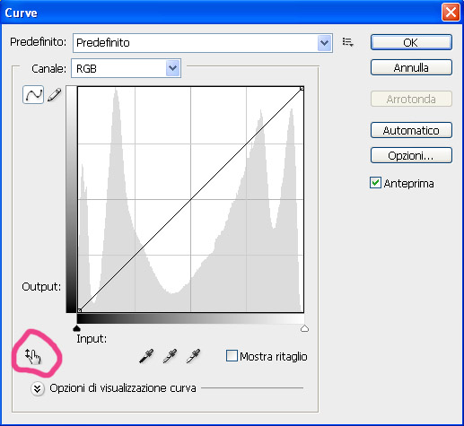

Ho provato. Io la manina con le freccine non ce l'ho :( Ecco uno screen-shot della mia finestra delle curve di PS:
Comunque ho applicato un "filtro fotografico" all'ultima immagine B/N che ho postato, ed ho modificato un pò i livelli seguendo più o meno quello che hai fatto tu. Il risultato è questo:
Devo dire che non mi dispiace :)

Piero, quella BN, con Avistack - Iris > MOOOLTO buona.
Il sistema: ottica, Magzero BN, va. Tira ancor con l'ingrandimento.
