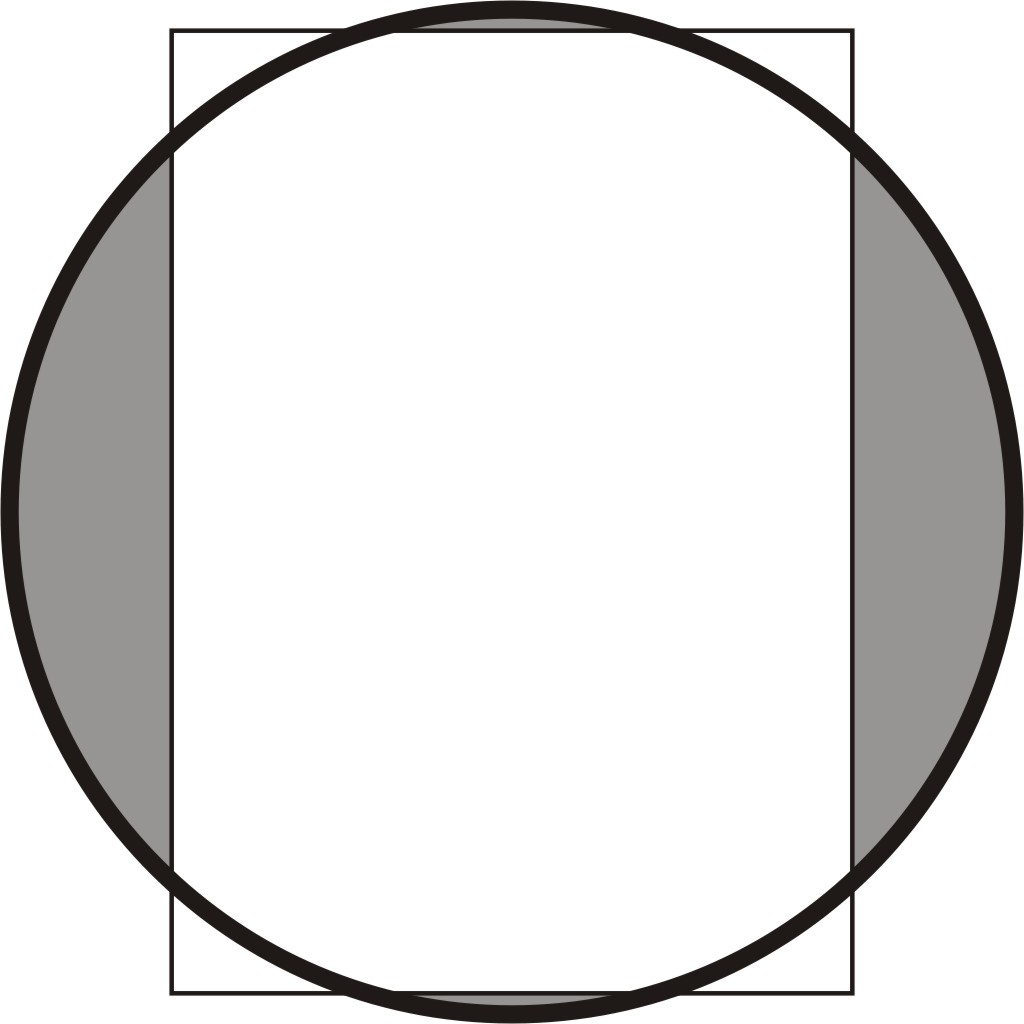

Ciao ragazzi, torno a scocciarvi, mi chiedevo se con un pannello per flat formato A4 che ho acquistato di recente da Riccardo va bane realizzare i flat anche sul C11.
Il pannello l'ho preso per utilizzarlo con un newton da 15 cm f4 che sta per portarmi un amico dalla Germania. Però visto che c'è mi sono procurato un cartoncino nero e l'ho adattato al C11. Naturalmente non copre l'intero diametro e quindi volevo sapere se la cosa è fattibile.
In pratica la situazione è questa:
GRAZIE A TUTTI :D
Messaggi: 2334
Non va bene, andresti solo ad aggravare la situazione. Il pannello del flat deve coprirlo integralmente.
Grazie Marco, ne avevo il sospetto :?
