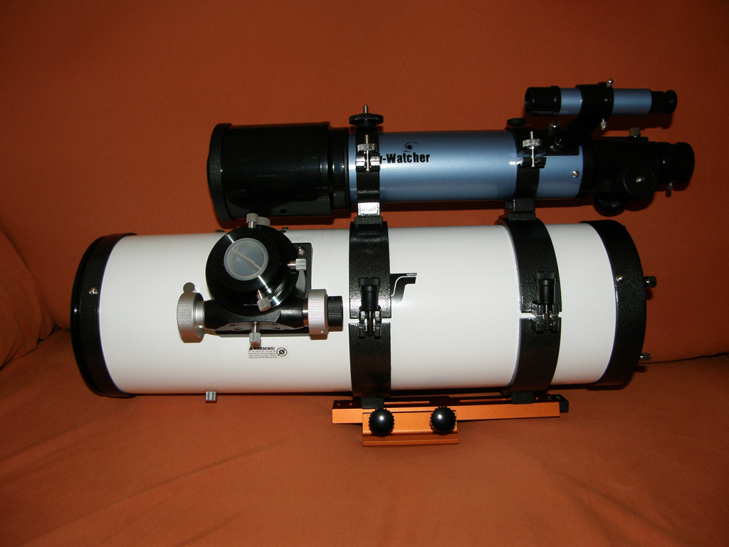

Ciao amici, ho bisogno del vostro prezioso aiuto.
Vorrei iniziare col deep, avevo provato con il C11 ma per chi come me non l'ha mai fatto è risultato davvero difficile :oops: .

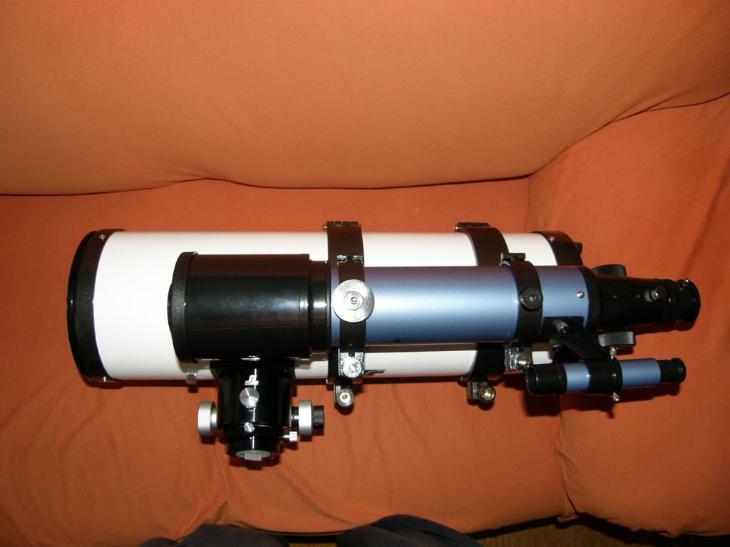

Ora mi sono procurato un 150 mm f/4 e l'ho configurato così:
VA BENE il tele di guida in questa posizione??

Il sistema va benissimo. Sarebbe stato meglio aver la possibità di sfasare gli assi verso una facile stella guida con tavola micrometrica.
Ma così, con la Magzero, funziona. E' stato già collaudato.

Massimo si tratta di una configurazione molto simile alla mia. Solo ce io utilizzo anelli decentrabili per il tele guida, anche se nel 90% dei casi con la mia qhy5 (che poi è una magzero m5m) non è necessario decentrare un bel niente. Per raggiungere il fuoco sul 70/500 devi necessariamente usare un diagonale o una prolunga, altrimenti nada. Per ora PHD lo utilizzo con le impostazioni standard, poi magari diventerò più pretenzioso e comincerò a manometterlo.

per prima cosa devi ruotare il newton..il fuocheggiatore deve stare verso la barra..
il rifrattore ha bisogno di una prolunga, usa una barlow togli la lente ed ecco la prolunga..però non stringere la vite per bloccare il fuoco perchè crea una flessione..
