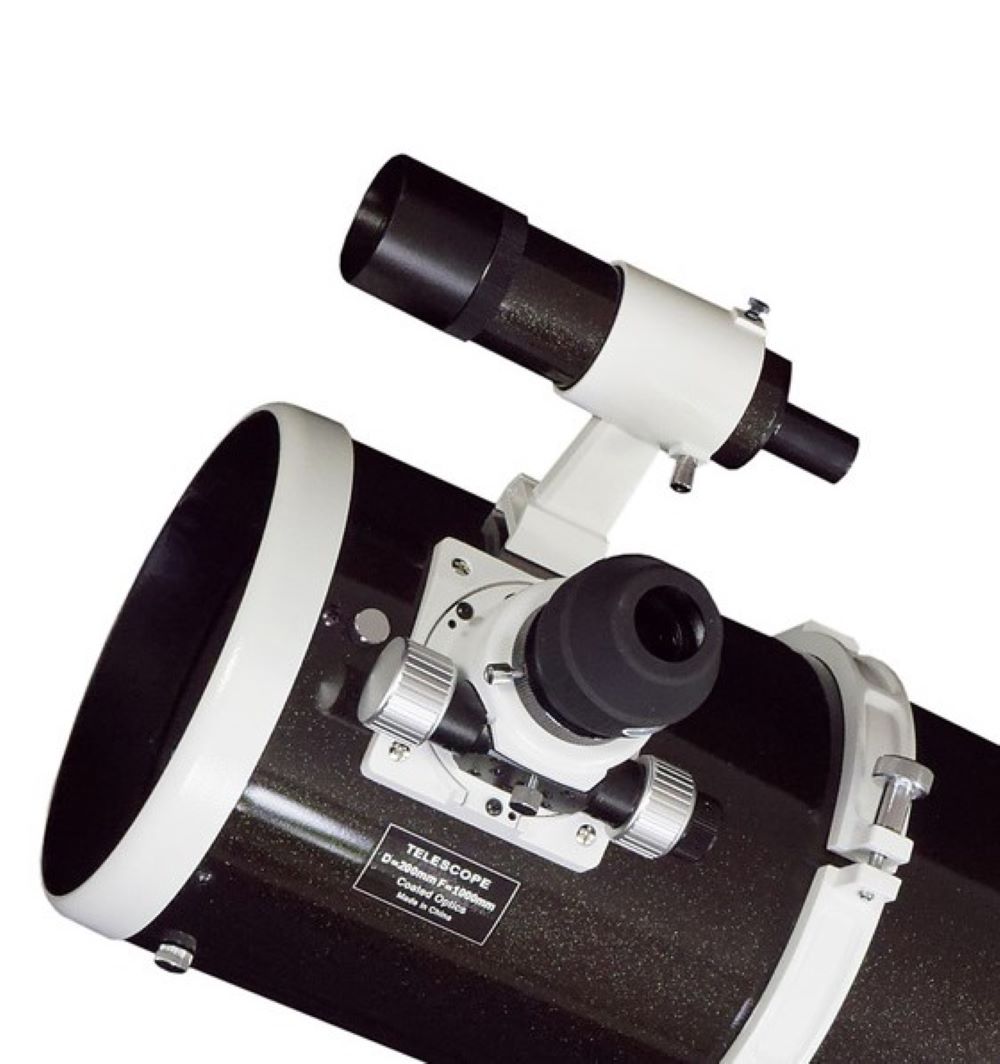

Spesso nelle istruzioni, allegate ad un nuovo telescopio, si sorvola in merito all'allineamento
accurato del cercatore verso il tubo ottico del Telescopio, necessario affinché il "mirino" sia efficace.
In realtà tale operazione é necessaria, direi basilare.
In particolare si deve ottenere un allineamento accurato, con l'asse ottico del tubo principale, che vede risultare parallelo all'asse ottico del cercatore.
Quando un oggetto lontano, o parte di esso, é al centro della croce all'interno del cercatore, deve risultare anche al centro dell'oculare del Telescopio.
Ancor meglio: una stella o un pianeta, al centro della croce, deve poi vedersi al centro dell'oculare.

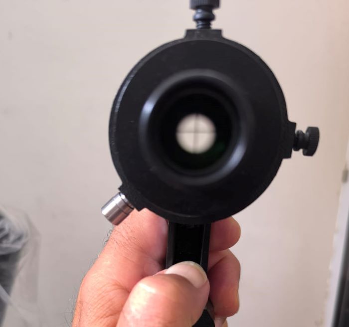

La regolazione delle manopole, insite sul supporto del Cercatore, deve risultare ottimale.
Il mirino (o cercatore) in un Telescopio della Skywatcher, della Celestron o marche similari, normalmente ha due manopoline di regolazione a 120 o 90 gradi ed un dispositivo a molla che sostituisce la terza.
Con tale metodo la regolazione dell'allineamento risulta essere più facile e rapida.

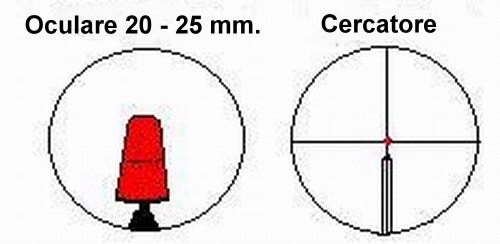

01- Usando, nel tubo principale, l'oculare a focale più lunga (un 20 o 25 mm.) ci si sforza di inquadrare un oggetto lontano o un particolare
di un oggetto più esteso (punta campanile, antenna TV, punta traliccio ENEL, ecc.). L'oggetto deve erre allocato almeno a qualche centinaio di metri
per permettere un allineamento più accurato del Cercatore.

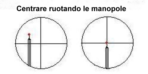

02- Centrato il particolare dell'oggetto scelto in lontananza, si bloccano i movimenti del Telescopio onde evitare spostamenti imprevisti del tubo
ottico principale durante l'allineamento del Cercatore.
03- A questo punto si ruotano, in modo alternato, entrambe le manopoline fino ad avere lo stesso particolare al centro cella croce che é
presente se si guarda nell'oculare del cercatore.
04- Se non si smonta, ogni volta il cercatore, non é il caso di riallineare ogni volta che si riusa i telescopio.
