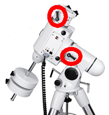

Ok ricapitolando e dando per scontato chela soluzione ai miei problemi sia sulle frizioni, per quanto riguarda l'asse ar devo dapprima stringere la levetta per bene e poi stringere le due coppie di viti che uso per allineare la montatura con l'asse polare mentre per l'asse dec basta solo stringere la levetta e basta.Giusto?
A dire la verità ho sempre creduto di non dover stringere le due coppie di viti, credevo fosse sbagliato.
Stasera rimonto il tubone e faccio queste prove. L'importante è aver avuto conferma di non aver fatto danni alla montatura.
Mi domandavo....ma sull'asse ar ci sono le due coppie di viti che intervengono a frizionare oltre che la levetta mentre sull'asse dec devo andare ad interagire solo sulla levetta?

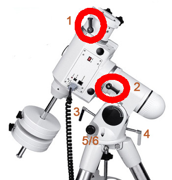

No, aspetta, non facciamo confusione. Riposto la foto con tutti i riferimenti:
Dunque:
1 e 2 sono le frizioni degli assi AR/DEC. Sbloccate, servono per muovere a mano gli assi durante la fase di montaggio. Una volta montato il tubo e posizionati gli assi nella posizione iniziale (uguale a quella della foto), vanno serrate al massimo e non sbloccate più.
3 e 4 sono le regolazioni dell'altezza per l'allineamento polare. Terminato l'allineamento (che probabilmente effettuerai mollando una vite e regolando sull'altra), vanno serrate entrambe, in modo da bloccarela regolazione in altezza che, tranne che per la messe in polare, è sempre fissa.
5 e 6 servono per regolare l'azimuth della messa in polare. Valgono le stesse considerazioni di 3 e 4.
La corretta procedura per montare il set-up, è più o meno questa:
a. Monti il treppiede col perno orientato più o meno a nord.
b. Monti la testa sul treppiede.
c. Usando il canocchiale polare e le regolazioni 3-4,5-6, procedi alla messa in polare, quindi BLOCCHI le regolazioni 3-4,5-6, avvitando tutto in modo da bloccare ogni movimento.
d. Monti il telescopio ed i contrappesi A FRIZIONI (1-2) BLOCCATE;
e. sblocchi le frizioni e procedi a bilanciare il tutto;
f. riporti la testa nella posizione iniziale (quella della foto), e serri "al massimo" le frizioni 1-2;
g. Accendi la montatura ed effettui l'allineamento.
Spero di essermi spiegato, ma se hai dubbi non esitare a chiedere... meglio una domanda in più, che un perno, o peggio un tubo, rotto

Forse uso termini impropri e me ne scuso. Per coppie di viti da stringere intendevo soltanto quelle che servono per la regolazione della latitudine e longitudine.Per intenderci, quelle che drake ha indicato con i numeri 3,4,5 e 6.
Ieri sera ho rimontato il tubo da 200mm ed ho stretto quelle viti e serrato le due frizioni ed è andato tutto bene con movimenti solidi e stabili.
