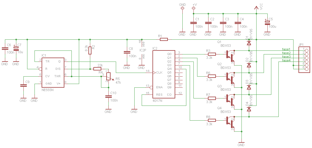

Ciao Geppo, credo che molti possano beneficiare della tua autocostruzione.
Potresti pubblicare anche lo schema elettrico?

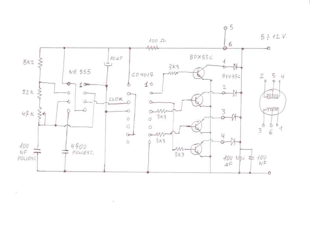

Ciao Effepas lo schema elettrico è stato costruito da un mio amico radio tecnico Io mi sono occupato solo della parte meccanica se si può dire così.
Comunque lo schema è semplice è per pilotare un motore passo passo di una vecchia stampante. Il tutto è costato meno di 10 euro.

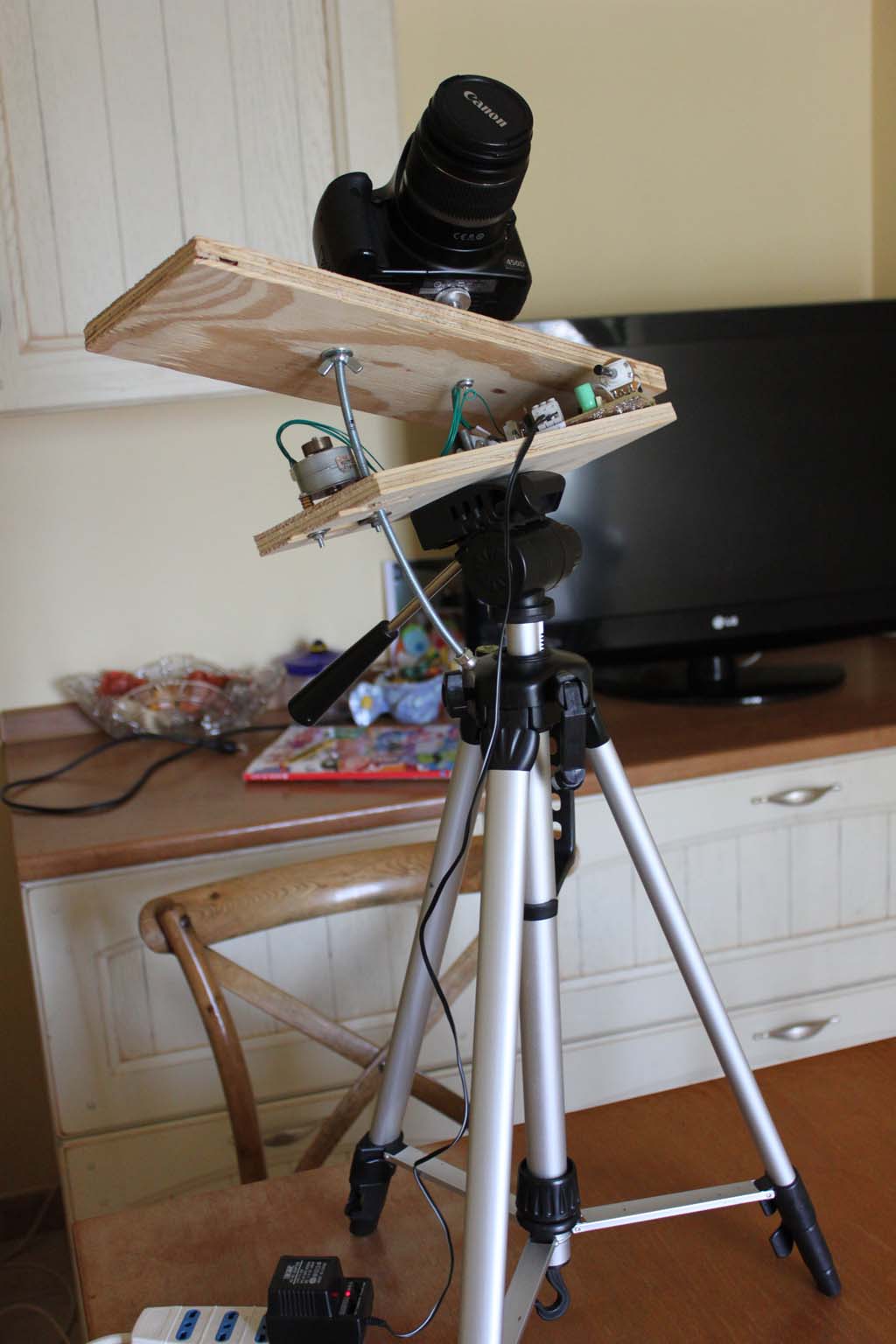

Ciao a tutti! Allego la seconda foto e la prima.
Per costruirla senza la motorizzazione è molto semplice ci sono dei parametri da osservare bene legati alla distanza della cerniera alla barra filettata da 5mm o 6mm la distanza cambia. Se invece avete la voglia di motorizzarla allora bisogna reperire gli ingranaggi, ma nella rete ci sono tanti esempi dove potete attingere informazioni. Adesso devo solo fare delle prove su larghi campi sperando di aver fatto tutto bene.
(se riesco a recuperare lo schema elettrico lo metterò subito in rete)

Umh la messa a fuoco non è bbona

Ciao Nonnograppa! Hai ragione anche Io ho notato che la messa a fuoco non è buona forse può dipendere da vibrazioni dovute al motorino? Anche se il 18/55 di serie canon non è molto performante, ho messo a fuoco manualmente e non ho disinserito lo stabilizzatore puo darsi che sia stato quello? Dovrò fare altre prove.

- Messaggi: 7382
Simpatico, intrigante, relativamente semplice progettino.
Queste "antiche" tavolette sono sempre carucce, alquanto semplici ed affascinanti, me "gustano" da tempo immemorabile.
Se son messe bene in Polare (con relativo cannocchiale munito di reticolo e ben tarato a dovere) possono essere ben più PRECISE di un EQ6.
Causa maggior raggio che ha il sistema di rotazione.
ATTENZIONE, tarare bene il motorino, usando, ovviamente, il relativo potenziometro da 47K Ohm e manopola con scala graduata, usando, come test, un OTA (Tubo ottico) ad alti ingrandimenti.
Unico neo: le tavolette equatoriali non sopportano "carichi pesanti".
Per meglio dire non la tavola in se, ma il sistema di snodo, o peggio, il cavalletto.
Quello usato da te è una... CIOFECA
Applicherei il cavalletto di un EQ5, HEQ5 ed una testa equatoriale, sempre in multistrato (simile a quelle applicate alle montature a forcella) con regolazione precisa della latitudine.
Infatti se si dovesse applicare, eventualmente, una forcella o una semiforcella autocostruita sulla tavola, il carico può essere decisamente più rilevante.
Treppiedi ben più solido, quindi, e testa equatoriale, ovviamente autocostruita.
Attendo anch'io tue foto, semmai con focale maggiore ed a... A FUOCO.

Ciao Riccardo! Hai ragione sul treppiede è una ciofeca l'ho pagato 10 euro dai cinesi. Per l'allineamento polare ho pensato a una penna laser (quella con il raggio verde.)Così non appesantisco la tavoletta, con la penna l'allineamento lo fai in 2 minuti senza fare il contorsionista stando seduto sullo sgabello . Per le foto perdonatemi se vi faccio aspettare, ma appena posso posterò le pose fatte sperando che questa volta siano a fuoco.

- Messaggi: 7382
Hahhhah, Stefano. Ricordo che si può montare, agevolmente, la tavoletta su un piano (anche un basamento tipo muretto).
In caso particolare il cannocchiale polare deveve essere con prisma 90°.
Geppo, attendiamo le prossime foto, prima che torni la Luna.
Cura la velocità per bene e la messa in Polare.

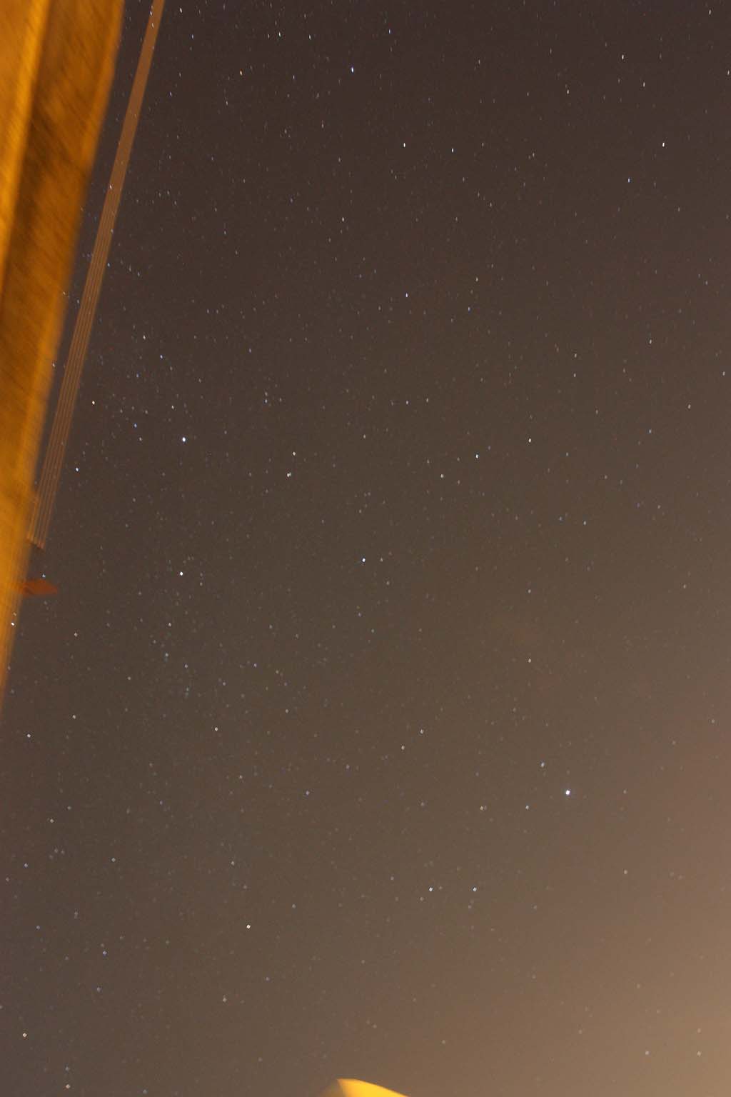

Ciao a tutti!! ho fatto una posa di 5 minuti a 400 iso a Vega e un po ho preso il cigno dal mio balcone con le luci cittadine con la 450d + 24/85 settato a 24 per provare la tavoletta che secondo me ha bisogno di qualche piccola modifica. Allego la foto, e suggerimenti e critiche sono ben accetti.

- Messaggi: 7382

Ciao Guiliano! Ho inserito nuovamente la foto spero di aver eseguito tutto bene.

- linlin
- Messaggi: 1689
Non c'è male
sotto un cielo decente può venire fuori qualcosa di molto buono
la parte più lontana dalla polare soffre ancora di qualche problemuccio , forse con un più preciso allineamento alla polare risolvi anche quello.

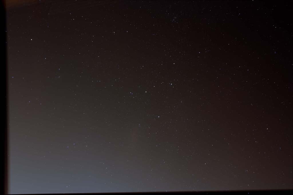

Ciao a tutti!! Ieri sera ho fatto delle foto sempre per provare la tavoletta, ho fatto 20 pose da 2 minuti + 10 dark sempre dal balcone di casa tutto elaborato con DSS+ PS, pur troppo dal mio balcone vedo solo una piccola parte di Nord e perciò mi sono concentrato su Cassiopea. La barra filettata non è molto lunga e mi permette di fare circa 30 minuti forse 35 di posa poi devo riavvolgere l'ingranaggio. Ho fatto uno stazionamento polare a occhio perciò non preciso come quando si staziona la montatura. Allego la foto come sempre critiche e consigli sono ben accetti.

- Messaggi: 7382
L'inseguimento va benissimo.
Da perfezionare NON la vite senza fine (corona dentata) ma la messa in Polare.
Il Laser non è segno di precisione, in quanto non è detto che il fascio sia coassiale al cilindro contenitore.
Un metodo semplice e fissare a dovere un tubicino diametro 1 cm. lunghezza +- 20cm. ed inserire la Polare al centro del campo inquadrato.
Infine. Migliorare assolutamente, la MESSA A FUOCO.
Tutte le fotografie contengono stelle sfuocate. Un Vero problema.
Un metodo semplice è:
1- inquadrare un faro lontano. mettere a fuoco con l'autofocus (far funzionare solo il led centrale nel mirino).
2- Disinserire l'autofocus e porre molta attenzione a non spostare, inavvertitamente, la ghiera di messa a fuoco dell'obiettivo.

- Messaggi: 76
- Iscritto il: gio feb 09, 2012 7:19 pm
- Residenza: Vasto (CH)
Ciao Giuliano!! Per la messa a fuoco ho pensato a eos utility e il live view ho una 450 non mod.Purtroppo il 18/55 canon non è il massimo e per il momento mi devo accontentare.
Per la polare ho pensato al tubo di una penna biro ( Bic) da appoggiare sulla cerniera mi sembra abbastanza idoneo il tubicino della penna cosa ne pensi?

Ciao a tutti!! E scusa Riccardo se ho confuso il tuo nome con Giuliano.Ciao Luca ! Lo schema che ho postato non ha il rewind se puoi realizzare uno schema più evoluto con il rewind e magari per motorini passo passo a 4 fili e a 5 fili Io purtroppo di elettronica come ho scritto non capisco una cippa, e non posso dare una mano.Ciao a tutti e alla prossima.
https://www.sparkfun.com/datasheets/Rob ... Bridge.pdf
Ho trovato questo indirizzo in rete forse può aiutare per la costruzione di una scheda per comandare motorini passo passo

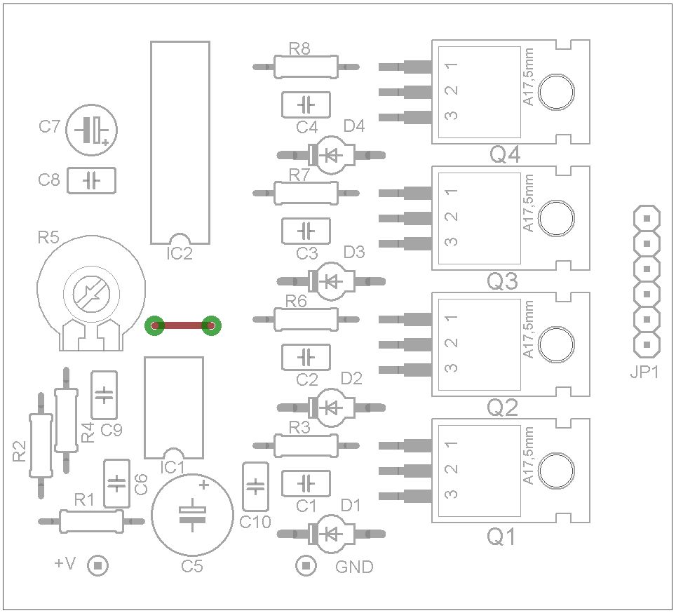

Ciao Geppo e Riccardo,
ecco il pcb (risoluzione di stampa 360dpi):
https://www.foto-astronomia.it/applicazi ... o_rame.png
https://www.foto-astronomia.it/applicazi ... o_comp.png
https://www.foto-astronomia.it/applicazi ... schema.png
