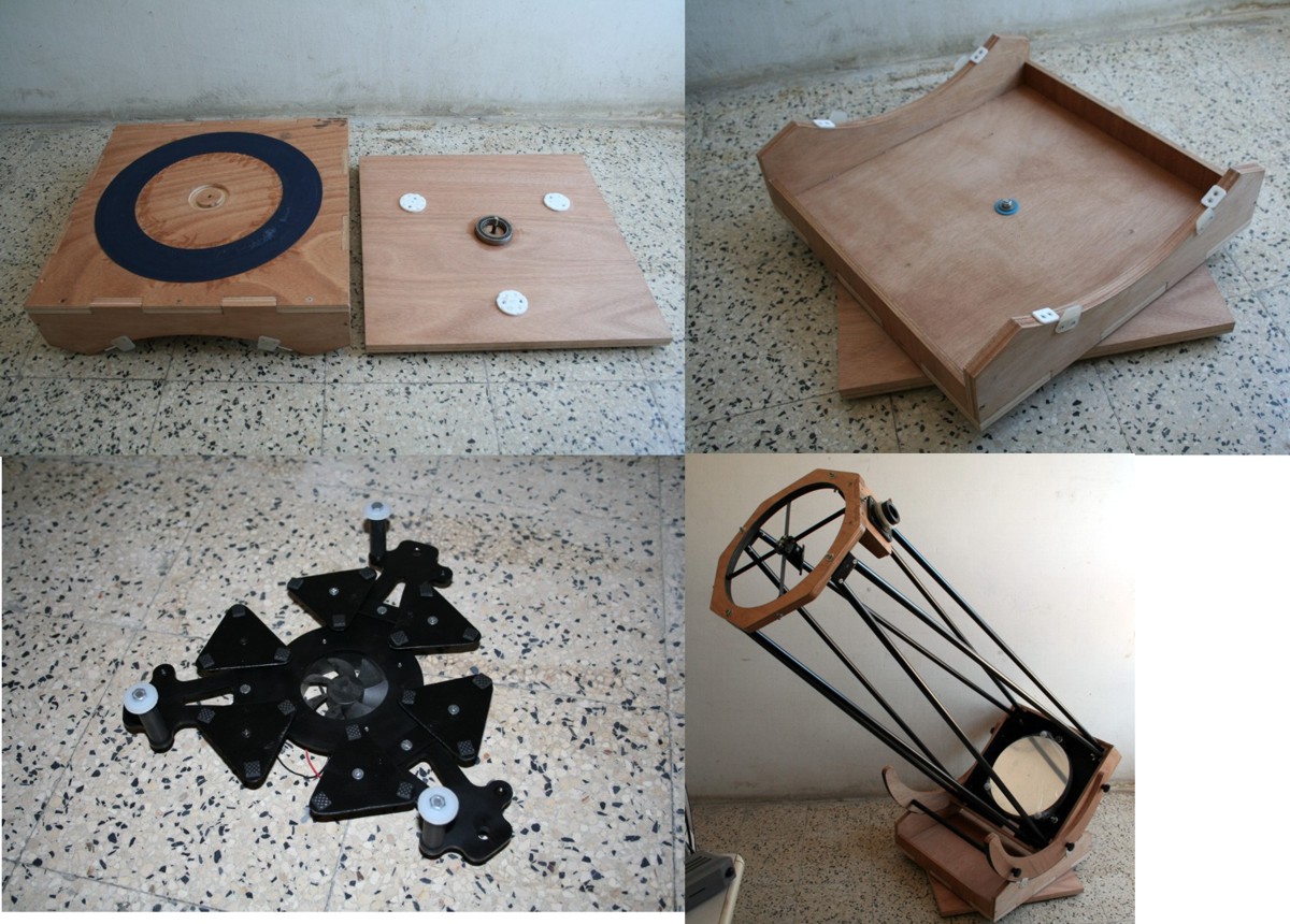

Volevo approfittare del forum per condividere con gli altri utenti il frutto del mio lavoro di autocostruzione.
Si tratta di un dobson truss 12" autocostruito su primario GSO F5.
la struttura è stata tagliata col mio pantografo cnc anch'esso autocostruito ed è il multistrato marino di okumè verniciato con trasparente satinato.
l'idea era quella di avere una struttura facile da montare e leggera.
nasceva per visualismo spinto con pochissima ostruzione (secondario con asse minore 50mm) focheggiatore a vite autocostruito a bassissimo profilo (2 cm).
tuttavia mi ritrovavo con pochissimo backfocus che escludeva la possibilità di utilizzare reflex, torrette binoculari o sistemi portafiltri ecc.
ho quindi accorciato i tubi e utilizzato un secondario da asse min. 63 mm
la cella è auto costruita in acciaio flottante a 18 punti di appoggio.
scorre su pattini in teflon contro formica ed è bilanciato per non utilizzare pesi o elastici. Per sicurezza, ho aggiunto il piccolo freno regolabile che si vede in foto.
sto pensando già al suo successore da 250 mm con struttura chiusa tipo valigietta (tipo storch) ma devo trovare il tempo per mettermi al lavoro.
un saluto,
pasquale

Un bell'ottimo lavoro, Pasquale.
In particolare complimenti per aver realizzato un Tele Dobson abbastanza portatile e "leggero".
Dalle nostre parti credo sia l'unica autocostruzione effettuata negli ultimi tempi.
Stanotte passata l'ho provato e ne sono stato abbastanza soddisfato. A parte il focheggiatore.
Reputo un Crayford a basso profilo con demoltiplica 10:1 o semmai motorizzato, indispensabile per avere una focheggiatura precisa ed adeguata alle prestazioni dello strumento.
In alternativa portesti anche autoCostruire un Crayford a basso profilo. Non e ' facile, ma possibile.
Complimentissimi, ancora, per la realizzazione.

Grazie dell'apprezzamento Riccardo.
Sicuramente un crayford sarebbe più comodo, ma, se ci prendi la mano, l'elicoidale è gestibilissimo.

Che costi hai dovuto affrontare per questo progetto?
starpas
Messaggi: 17
Iscritto il: gio lug 03, 2014 12:23 pm
Residenza: Altamura
Messaggio da starpas »
beh... in realtà ci sono i soli costi vivi dei materiali e un po' di lavoro. sicuramente meno di 80-100 euro.
saluti,
pasquale
