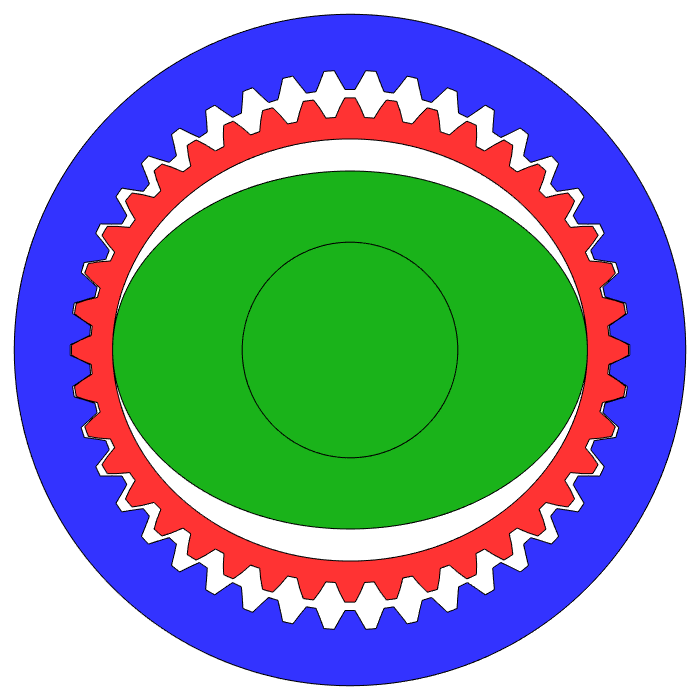

Con le "armonic drive" si apre, sempre più, uno spazio interessante, anche in ambito di costruzione "home made".
Essenzialmente i sistema si basa su tale principio:
Cliccare per animazione
In primis 2 vantaggi rispetto allo standard delle equatoriali:
peso ridotto della testa, assenza di giochi nella catena di trasmissione (zero backlash).
Se ne aggiunge un terzo ed un quarto: possibilta' di non inserire il peso di bilanciamento (a scapito, ovviamente, del carico massimo)
ma... il sistema è sbilanciato. In casi particolari a qualcuno si è... ribaltato il cavalletto. :D
Coppia notevole: altissima capacità di trascinamento.
