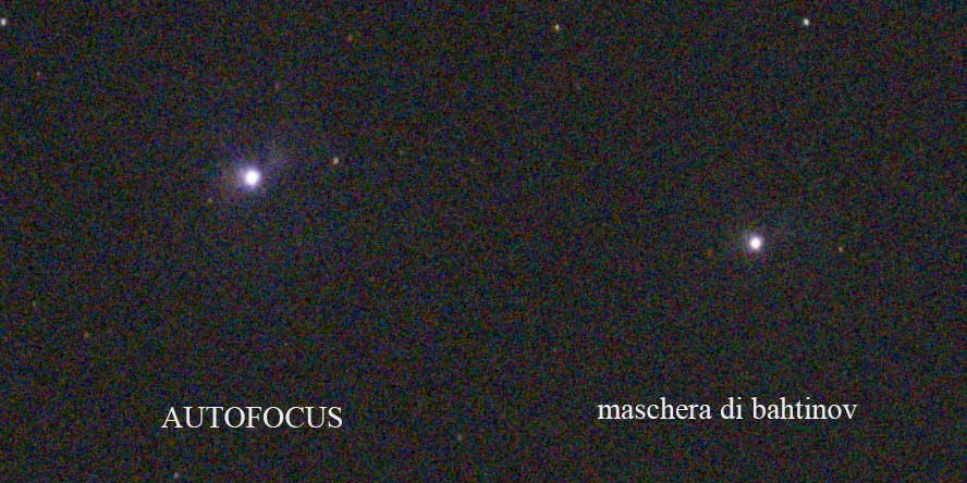

avevo il sospetto che l'autofocus di seestar fosse un poco approssimativo, quindi mi sono costruito una machera di Bahtinov di cartone e ho ripreso lo stesso soggetto con gli stessi tempi .
Per me il risultato è evidente , voi cosa ne pensate?

In effetti noto una differenza, anche se non ho l'occhio′ "cinico"😁. Se stasera ci vediamo, voglio provarci anch'io con la mia che non ho mai usato...

Si, confermo Silvano.
Il Test é interessante, OK Lino.
La differenza pare ci sia, ma, credo, minima.
Si nota meglio, ad occhio, in quanto i 2 tempi non sono identici.
La prima ripresa ha un intervallo maggiore che fa emergere anche un effetto rifrazione nella stella principale.
Altri TEST sono , quindi, graditi.
Proverò anch'io appena possibile. "Mascherina" da assemblare :)

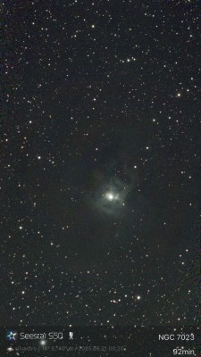

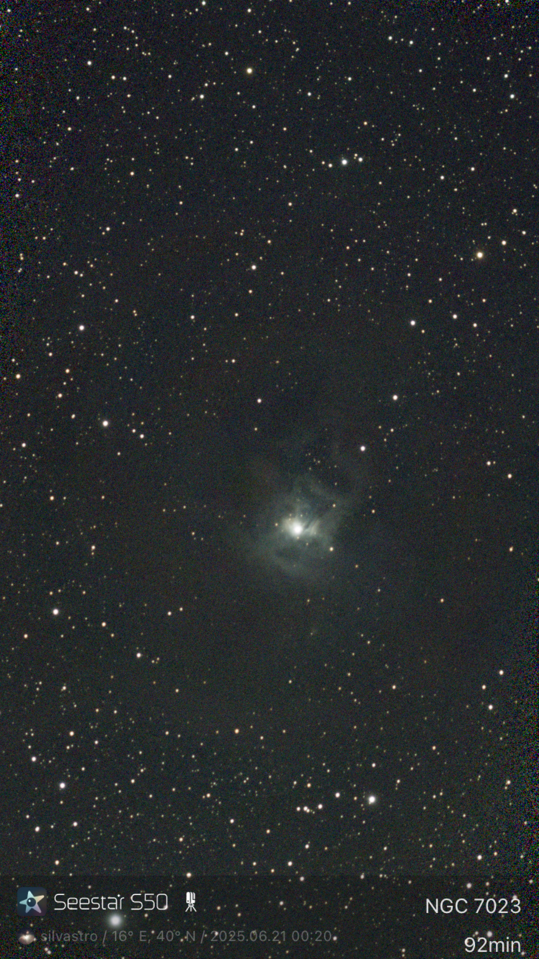

[attachment=0]Stacked_548_NGC 7023_10.0s_IRCUT_20250621-002011_Original.jpeg[/attachment
Ecco la mia Iris Nebula ottenuta con 92 minuti di acquisizione in Area 21 venerdì 20 giugno.
Per verificare l'attendibilità della messa a fuoco del Seestar, dopo le prove di Lino, ho avviato tutta la procedura che Seestar esegue prima dell'inizio dell'acquisizione (compreso l'autofocus) e poi ho bloccato il live inserendo la maschera di Bahtinov per il controllo della messa a fuoco e ho potuto constatare, insieme a Lino che era con noi ieri sera, che la messa a fuoco eseguita dal Seestar in autofocus fosse corretta perchè la maschera ha evidenziato correttamente gli spikes ( perdonate il mio linguaggio poco tecnico, ma ci siamo capiti...spero).
A caldo la prima valutazione che io e Lino abbiamo fatto è che, probabilmente, la due macchine siano "diverse", nel senso che in questi due anni di vendite del Seestar i processi di produzione e controllo siano modificati portando sul mercato prodotti non perfettamente uguali ( in francese... sarebbe a botta di fortuna).
Certo se dovessero persistere le anomalie sull'esemplare di Lino, farei valere la garanzia e la richiesta di sostituzione del prodotto.
A mio modesto parere
A voi ora l'analisi e il confronto delle immagini. Preciso che questa che pubblico qui e così come l'ha fatta Seestar, senza nessuna, per adesso, post-elaborazione.
NGC 7023 Iris Nebula

Sono convinto anche io che la messa a fuoco con la maschera di bathinov sia più precisa.
Ho anche io, con il mio piccolo Dwarf II, lo stesso problema di Lino....l'autofocus a prima vista sembra ottimale, poi se le immagini le vedi al PC sono fuori fuoco. Pertanto anche io ho stampato con la mia stampante 3D una maschera di bathinov e con essa le cose migliorano.

Ottima prova, Lino.
Si MOLTI autofocus, anche in obiettivi non blasonati per Digicamere, non danno il 100%. Provato.
La Bahtinov é un toccasana.
