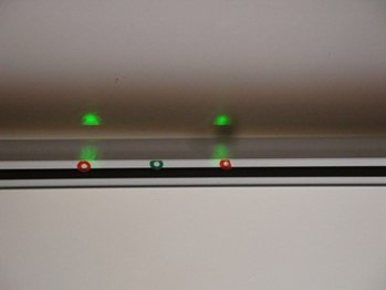

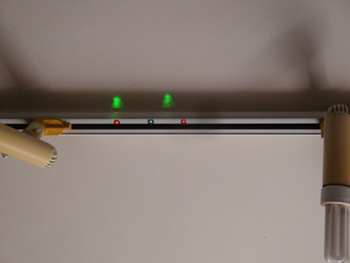

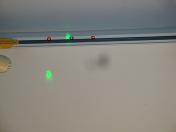

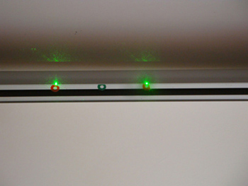

Con questi ultimi dati, chiudo il discorso iniziato tempo fa sulla collimazione dei binocoli.
Oggi, la giornata afosa e calda e la poca voglia di muovermi, mi ha dato la popssibilità di finire queste prove con e senza strumento da me ideato per la collimazione.
Tenendo in considerazione, le pochissime modalità trovate nel forum riguardo alla collimazione in modo visuale, ho voluto iniziare da queste.
Sul tavolo per il test, 4 binocoli da 10x50.
Le marche: Leeadler, Pallas, Zenith, Zenith Korea.
Inizio con un controllo della giusta avvitatura e parallelismo dei canotti portalente e portaoculare.
Per il test visivo il binocolo viene montato e fissato in bolla su un treppiede.
Controllo visivo della collimazione.
Solo uno e scollimato seriamente, uno in modo impercettibile e gli altri due sono corretti.
Confermo che questa è una prova di collimazione solo visiva ma che non conferma una buona collimazione.
Passo alla prova visiva dei quattro punti.
Alcuni suggeriscono di puntare una stella. errato, non è ferma.
Altri un lampione. Errato al buio non si vede bene dove è posizionato lungo il cerchio.
Meglio è di giorno, basta che l'oggetto sia piccolo e almeno a 10km di distanza.
Si punta un oggetto (Cima di una montagna ) nell'oculare sinistro in posizione ore 9.00, si controlla se nell'oculare destro con lo stresso occhio
lo si vede nella stessa posizione e si ripete sulle ore 15.00, 12.00 e 18.00, segnando eventuali differenze.
E' un controllo di parallelismo, ma è troppo poco sensibile.
Solo su quello scollimato nettamente riscontro una leggera diversità fra il sinistro e l'oculare destro.
Finite le prove visive a occhio passo a posizionare la mia macchina per il test con il laser.
Per comodità visto la presenza di una"plafoniera", ho messo i punti di taratura. Vedi immagine .rif
Uno alla volta testo i quattro binocoli segnando i punti indicati dal laser.
Si vede nettamente la scollimazione vista ad occhio e un certo disassamento ma simmetrico su i seguenti testati, uno è perfetto.
Quì voglio far notare che se decidete di mettre mano alla collimazione, non siete sicuri di agire in modo corretto, ovvero allineate il canale scollimato su quello collimato o viceversa.
Cosa molto difficile da capire se il test viene fatto solo in modo ( visivo).
In quanto a metter mano, fatelo solo se siete adeguatamente preparati a toccare l'interno di un binocolo.
Purtroppo per questioni economiche e per velocizzare il montaggio i vari prisma non sono più regolabili come allora tramite piccole viti, ora sono incollati e tenuti fissi da una molla di acciaio.
Niente di più facile che escono di fabbrica con qià seri problemi.
La collimazione viene più facile con il laser perchè muovendo il prisma, a binocolo aperto, il fascio di luce indica istantaneamente la direzione di spostamento, cosa assai più impegnativa se fatto in modo visivo.
Per la prova visiva ogni volta bisogna richiudere il binocolo.
Taratura.
Di solito basta togliere il prisma, spessorare con un pezzetto di foglio di carta e con un pò di esperienza e fortuna dopo due prove il binocolo e collimato.
Con questo chiudo e vi rimando alle immagini.
saluti
Erasmo
