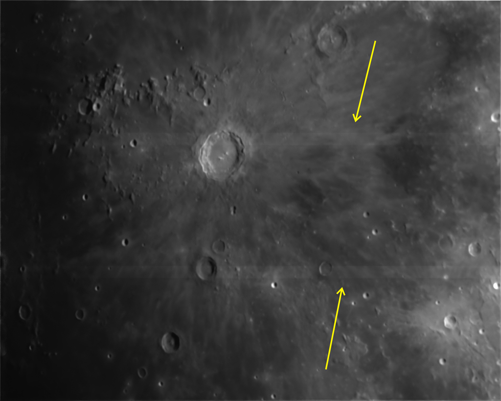

Ciao ragazzi, ieri mentre riprendevo la luna, la MZ5m mostrava in fase di riprese due fasce orizzontali più luminose, qualcuno sa a cosa sono dovute?
Fino a ieri non l'aveva mai fatto, le impostazioni erano quelle che uso di solito.. :?
ecco un'immagine allineata con registax6.
Hmmm... molto strane.
Non è che sono due riflessi? stasera prova a riprendere di nuovo la luna (o un lampione molto lontano, se è coperto) e vedi se lo fa di nuovo...
Avrai scoperto due autostrade sulla luna :D
A parte gli scherzi, secondo me si tratta di disturbi al segnale sul cavo usb...

Uhmmm :roll: ha uno stranissimo aspetto regolare come se una linea digitale della matrice che legge il CCD avesse qualche problema di guadagno/amplificazione.
Probabilmente l'aumento del tempo di esposizione e la riduzione del guadagno lo rende solo meno evidente perchè nella conversione A/D i bit "farlocchi" hanno un peso inferiore nella descrizione dei singoli pixel di quella particolale riga.
Se è in garanzia io la farei controllare.

Non ne sono sicuro ma sembra che muvendo il cavetto USB, l'effetto va e viene, non vorrei che sia proprio la porta d'uscita usb della camera.

Continuo ad avere questo problema, ma solo quando riprendo la luna :roll: , ho appurato che non dipende nè dal cavo nè dalle porte USB. Pensando al difetto sul sensore, è da escludere in quanto tali strisce a volte sono più sottili a volte più spesse. Ho ruotato la camera e le strisce restano sempre nella stessa posizione. A questo punto credo sia un problema del software di acquisizione. Voi cosa dite??

micimax ha scritto:Continuo ad avere questo problema, ma solo quando riprendo la luna :roll: , ho appurato che non dipende nè dal cavo nè dalle porte USB. Pensando al difetto sul sensore, è da escludere in quanto tali strisce a volte sono più sottili a volte più spesse. Ho ruotato la camera e le strisce restano sempre nella stessa posizione. A questo punto credo sia un problema del software di acquisizione. Voi cosa dite??
Stessa posizione intendi che anche con la camera ruotata di 90° le righe sono sempre orrizontali o che ruotano assieme all'immagine ma sono sempre alla stessa distanza dal bordo?
Se le righe ruotano con la camera escluderei il difetto software a priori e lascerei aperto il discorso elettrico/elettronico.
Secondo me non sono interferenze esterne ( radio o simili ). Avrebbero un aspetto meno regolare ma sopratutto dovrebbero essere ad altissima frequenza per comparire in più righe consequenziali delle stessa immagine.
Un calo dell'alimentazione ci stà ma dovrebbe essere più casuale e non sempre nello stesso punto a meno che l'array di preamplificatori che gestiscono quelle righe della matrice del CCD richiedano più corrente degli altri.
Se non funziona con un altro PC prova con un hub USB alimentato esternamente in modo da escludere che le porte USB del PC non riescano a sopperire alla maggior richiesta di corrente.

Ciao Fabio, ruotando la camera le strisce restano orizzontali.
Per quanto riguarda la posizione delle strisce, a volte vanno su e giù ma non di molto. Infatti quando c'è tale spostamento durante la ripresa, nella fase di allineamento/somma vanno a scomparire, ma questo non avviene sempre per cui restano nell'immagine finale.

Oibò! Se ruotando la camera le strisce rimangono orrizontali e quindi non si muovono con il CCD definitivamente direi che la magzero non c'entra niente e a questo punto nemmeno la parte elettronica di tutto l'ambaradan.
Detta così vedo una sola possibilità, ovvero che il difetto si presenta DOPO tutta la catena ottica ( telescopio, ccd, cavi ) ed è "miscelato" all'immagine reale nel momento in cui viene mostrata sul display del PC.
Può essere qualcosa nella scheda o nei driver della scheda video, il software di acquisizione, il display del PC e cose di questo genere.
Acquisire con un'altro PC è la prova più rapida che puoi fare per capire l'origine del problema.
Ridimensionare l'immagine mentre riprendi ( ad esempio usando lo zoom se il tuo software di acquisizione lo ha ) ti può dire se il difetto viene generato nel passaggio dal software oppure no
Spostare la finestra di acquisizione in un'altra zona dello schermo ti può dire se c'entra qualcosa l'hardware video del PC
Utilizzare Wxvideocapture o gigiwebcapture o il semplice video capture che dovresti avere con windows può indicarti se il problema si genera nel software di acquisizione
