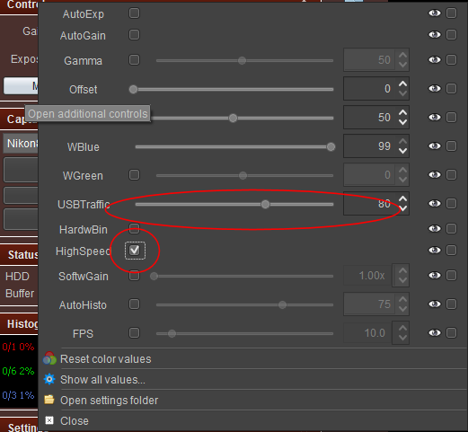

L'altra volta avevo riscontrato problemi con la velocità di acquisizione dei FPS con il software Firecapture, attribuendo il problema alla mancata selezione della region of interest (ROI). Invece ho capito, grazie a questa esercitazione, che il problema era un'impostazione del software che limitava l'USB TRAFFIC a 10 FPS. Di seguito condivido il link delle istruzioni prelevate dal sito ufficiale di Firecapture:
https://skyinspector.co.uk/firecapture- ... er/#HSMode
Nell'immagine che allego si evidenziano le impostazioni in questione, USB traffic da impostare almeno all'80% (io l'ho messo al max visto che il mio pc riusciva a sostenere la massima velocità :D ) e l'impostazione High Speed. Questi 2 parametri, da regolare in base alla velocità del pc, permettono l'acquisizione di molti FPS, addirittura fino a 100 FPS, come l'esempio di seguito, anziché i 10 preimpostati di default dal programma.

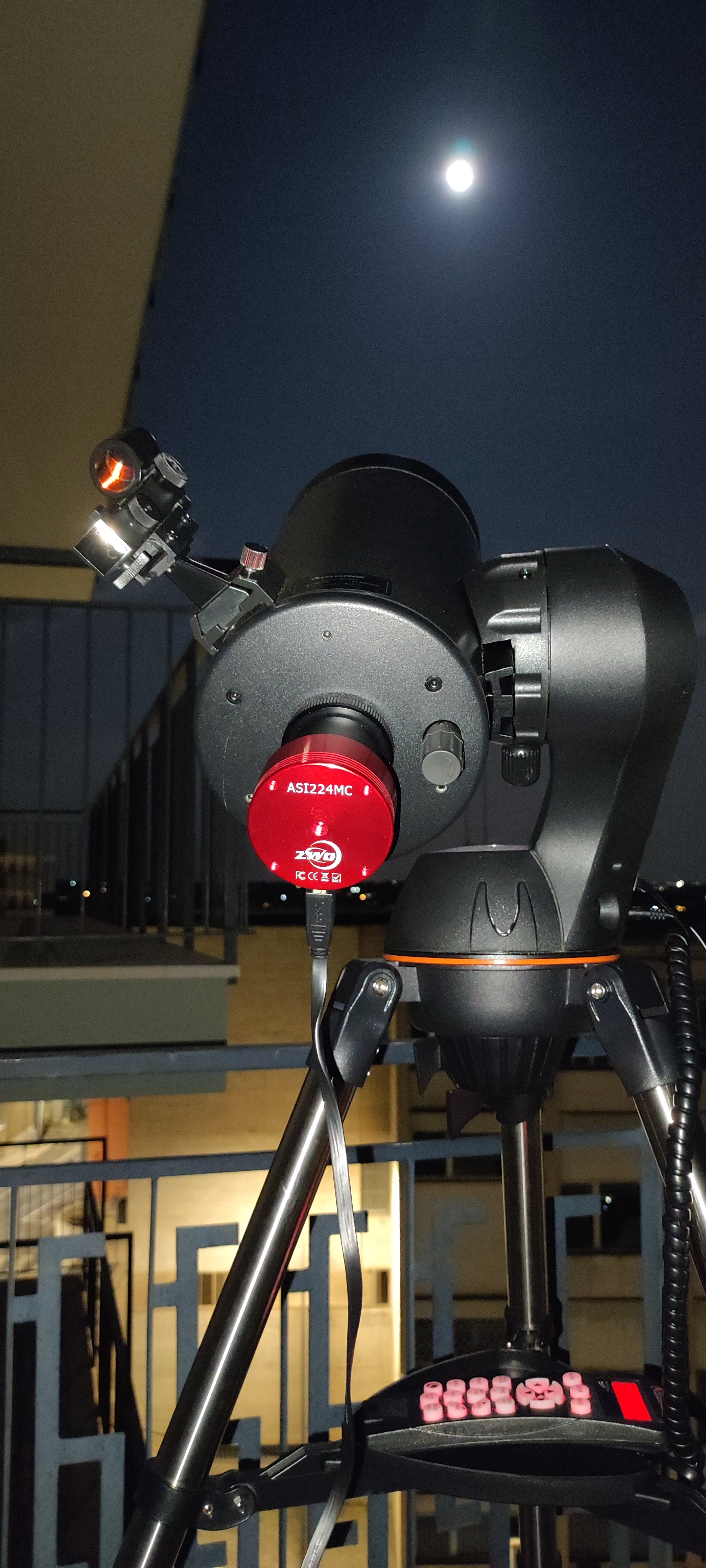

Telescopio Celestron Nexstar 127 SLT + Zwo ASI 224MC + Barlow 2x
